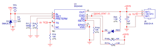

您好:
我们目前正在使用 BQ24040充电器 IC、并且在充电期间发现了问题。
当我们向 IN 引脚(#1)施加5V 输入并将经过放电的3V 电池连接至 OUT 引脚(#10)时、输入电压从5V 降至4.75V。
您能解释一下为什么会出现这种压降吗?
此外、我还连接了我们使用的参考电路、其中包括一个连接在 J8上的3V 2600mA 1s1p 锂离子电池。
感谢您的帮助!
    您好:
    您可能具有与输入一致的高阻抗路径、请再次检查布线宽度和尺寸。

    您好、
    我检查了迹线宽度、看起来正常。
    请找到以下图片供您参考。

    您好:
    从这张图片中很难分辨输入如何连接到充电器。 请发送完整的光绘堆栈。
