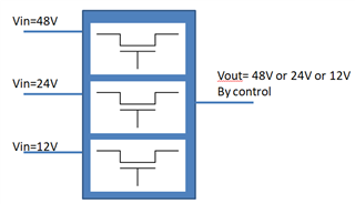

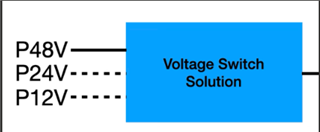

尊敬的 TI 专家:
我有3种高压开关、10A 负载、需要外部背对背 MOSFET。
您能分享 TI 解决方案吗? 或者如何使用其他方法来实现此设计?
谢谢。
    请将 LM5069用于 P48V 和 P24V。
    请使用 LM25069进行 P12V。
    尊敬的 Avishek:
    如何为开关执行一个输出?
    我无法理解您的问题。
    尊敬的 Avishek:
    请参见下面的开关。 集成3输入电源、并通过控制选择一个电源轨。
    我们没有这方面的任何解决方案。 抱歉...
