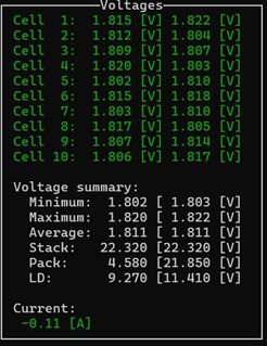

我们会看到电池组电压上出现奇怪的电压 、这些电压不等于电芯电压之和、每个 BQ 的值本身应该为24V。
值得注意的是、将电源电压降至24V 会导致间隙 消失
下面是我们自定义监控工具的屏幕截图:
(左列是底部 BQ、右列是顶部 BQ)
49V 时的电源
电源电压为36V
24V 电源
以下是相关模式:
对这里正在发生的事情有什么想法吗?
谢谢 Vadim

    我们不理解的是、为什么2个电池组电压之和(由 BQ 测量)不等于电源电压。
    而增量会随着电源电压的增加而增加
    尊敬的 Alexis:
    我们今天对电源板进行了测试。 FET 控制正在工作、并且电池电压具有正确的值。
    电池组电压与电芯电压之和保持不一致(在~28V 时开始出现错误)。
    可能是增益要设置还是缺少校准?
    一个电池组电压怎么会大于输入 BAT?
    我们的配置或原理图中的基准/接地是否不正确?

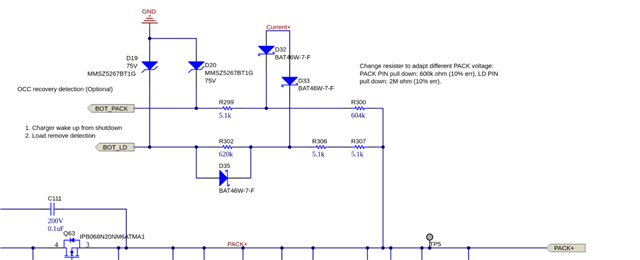

    看来、使用 TIDA-010247时 PACK 和 LD 底部 BQ 电压的校准应该不同。
    BQ 底部上有一个分压器用于电池包电压:
    比率~0.5 (600k / 1200k)
    BQ 底部上有用于 ld 电压的分压器:
    比率~0.76 (2000k / 2600k)
    这些分频器用于底部 BQ 的用途是什么?
    我们正在尝试集成这些分压器以校准底部 BQ 电池包和 ld 电压。
    PACK 和 LD 引脚的最大额定值为 VSS + 85。 如图中所述、您需要更改电阻器以适应不同的电池组电压、因为此参考设计适用于高达32S 和高达1500V 的 ESS 应用。 一些用户可能使用的电压小于32S 或更低、因此 PACK 引脚电阻器不需要如此高。

    PACK 和 LD 引脚的最大额定值为 VSS + 85。 如图中所述、您需要更改电阻器以适应不同的电池组电压、因为此参考设计适用于高达32S 和高达1500V 的 ESS 应用。 一些用户可能使用的电压小于32S 或更低、因此 PACK 引脚电阻器不需要如此高。[/报价]
    好的、我们的设计是24V -> 72V、因此不需要分压器。

    尊敬的 Ronan:
    负载检测阈值为~4V、上拉检测电流为100uA。 因此、我们将一个二极管与 LD 引脚串联 R 并联。因此、它可以在进行负载检测时绕过这一大电阻。 这不应该是一个问题。
    BRS
