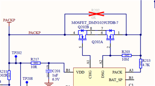

我们已经从 CPU 下载了一个新的 Golden Image、bq27z746是否会使用不带任何命令的新设置、或者我们是否需要发送复位命令?
当我们使 FET 短路(安装了 R202 = 0欧姆)时、RESET 命令会出现很大问题。 触发 FET 电路的原因是电机提供的电流过高、从而触发 bq27z746短路模式。  bq27z746似乎处于"闩锁"模式、芯片变得非常热。 使其再次工作的唯一方法是让它将电池放电至<1.8V。  然后它又正常工作了。

    您好 Alan、
    感谢您的答复。
    是、 由于 检测电阻中存在高电流、HOCD (放电过流保护)位被设置、并且 FET 被关断。 OCD 电压值更改为-40mV。 但它没有帮助。 我们需要使系统正常工作、并决定使用0欧姆电阻器将 FET 短路、然后一切都正常工作。  然后、我们从 CPU 下载了一个新的 GoldenImage。  为了更新剩余容量、我们发送了 重置命令、 但许多设计当时都是这样的  执行此命令后与 bq27z746失去接触。 bq27z746看起来 处于"闩锁"模式、电路 变热了。  解决此问题的唯一方法是将电池放电至<2V。  然后 、bq27z746获得了正常温度、再次恢复正常工作。  这种情况发生在许多设计上。  我们知道这是由 RESET 命令触发的。
    您对此问题有何评论?
    我们将再次将 FET 用于下一批生产(更改了电机控制以限制最大电流)、但我们需要知道下载新的 GoldenImage 后该怎么办。
    下载新的 GoldenImage 后、我们是否需要发送命令?

    您好、我们在此案例中找到了新的相关信息。 过去几天、我们有多个器件处于相同的"锁存状态"、而没有运行复位 BMS 命令。 对于所有器件、我们都无法通过代码或自恢复退出此状态。 退出该状态之前、它始终需要冷却几个小时而无需充电。 我们还观察所有器件、在此冷却期间、器件会消耗大量功率。
    我们的首席执行官非常关注、因为我们有数百台设备、可能由于此错误而不得不召回。 这可能会使我们的公司破产:(我们真的需要你的帮助,所以我们恳请你快速的回应。
    您好 Alan、您找到了有关这个问题的任何信息吗?  我们今天有3个故障器件。 BQ27Z746插入5V 充电电缆后会变得非常热、并停止工作。 我们将 bq25071用于充电装置。 通常、我们需要等待电池放电至2V 以下、bq27z746才能再次正常工作。

    你好、Ketil、
    发送 RESET 命令时、FET 上是否仍然存在短路?
    Adrian
    您好 Adrian
    我认为该问题与 BAT 输入引脚缺少串联电阻有关。 BAT 引脚直接连接到电池。 当电路变得非常热时、电流将流入 BAT 引脚。  充电开/关噪声或 FET 开/关噪声是否会给 BAT 引脚造成噪声、从而使 bq27z746进入一种"闩锁"模式?  没有在输入和输出 FET 之间添加电容器。 我们 是否也应该这样做来防止出现这个错误?
    你好、Ketil、
    是的、FET 的导通/关断可能会导致此噪声。 此外、还应添加与 FET 并联的电容器。 我建议查看 EVM 的原理图。
