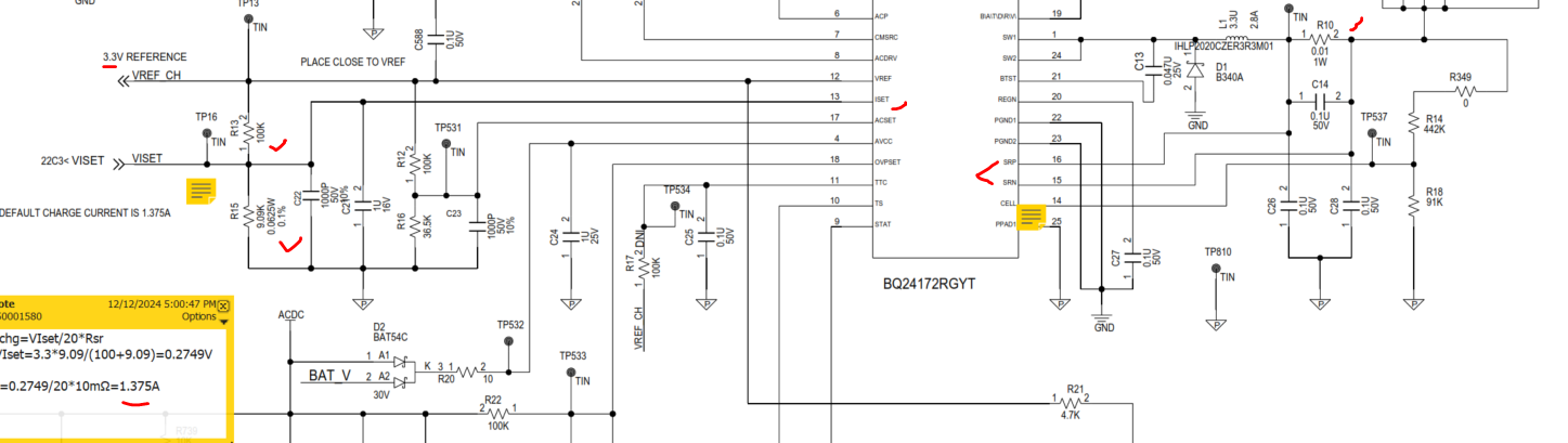

根据下面的原理图、根据计算公式电流、设计充电为1.375A、但实际测量值约为1.5A。
思考
继续查看数据表、我们发现以下说明。 理论计算: 原理图上的 VSRP-SRN=13.75mV。

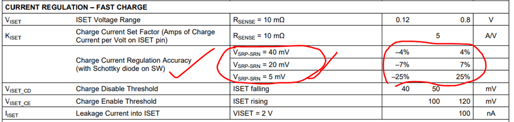

但是、下图中找不到相应的偏差。 -XX%~XX%
问题。
要计算快速充电电流、我是否需要考虑[充电电流调节精度]的偏差系数但是、该系数未反映在公式中。
如果需要考虑该系数、那么当 VSRP-SRN 等于其他值时、偏差应该是多少?
    尊敬的 Jie:
    充电电流精度主要是 VSRP-VSRN 的函数。  但是、Kiset 具有数据表未提供的一些变化。 为了提高精度、您可以将检测电阻的尺寸从10m Ω 增加、但会降低效率。  该关系接近线性、因此您可以根据上述数据表值线性内插精度与 VSRP-VSRN 之间的关系。  例如、如果您需要+/-4%的精度、请选择 Rsense = 40mV/1.375A = 29m Ω。
