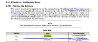

尊敬的 TI 工程师:
关于 TPS65086100RSK、
我尝试使该器件进入编程模式 、但该器件会针对任何操作提供 NACK。
根据数据表、默认从器件地址为0x5E。
更多详细信息、请参阅随附的电子邮件 DSR#70307 TPS65086100RSK.msg
非常感谢。
Tim
    您好、Tim:
    感谢您联系 e2e。 您是否按照以下步骤将器件进入编程模式?
    Sathish
    您好、Sathish、
    感谢您的反馈。
    我注意到 图像中提到的这些细节 ,然而,无论从器件地址是0x38还是0x5E ,都已收到 NACK 响应。
    请将您的电子邮件分享给我 吗? 因为 我可以向您分享有关硬件和软件的更多详细信息。

    您好、Tom、
    请通过 e2e 向我发送朋友申请、以便您可以安全地共享文件。
    此外、您是否在尝试进入编程模式时向 CTL4引脚施加7V 电压?
    Sathish
    您好、Sathish:
        我已经向你发出了友谊请求。
        在尝试进入编程模式时、已向 CTL4引脚施加7V 电压
    您好、Tom、
    在上图中、SDA 按几个时钟周期移位、您注意到了吗?
    在进入编程模式之前、器件应能够与地址0x5E 通信。 您可以尝试读取寄存器0x00或0x01、并确保与器件建立通信。
    建立通信后、将7V 施加到 CTL4引脚、并使用器件地址0x38将"1"写入 OTP_CTRL1寄存器中的 PROGRAMING_STATE 位。
    Sathish
