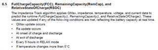

TI 技术支持团队大家好、
当使用 BQ24765充电器进行充电和放电时、
如随附的日志记录数据所示、RSOC 从77%急剧上升、
FCC 和 SOH 显示出急剧下降的趋势。 有这样的解决方案吗?
e2e.ti.com/.../2772.TEST_5F00_Logging.gg.xlsxe2e.ti.com/.../TEST2GG.gg.csv
    对于将相同 SREC 文件应用于同一充电器的其他电池包、我们确认 FCC 和 SOH 正常应用、EOC 电压也处于正常范围内。 这种现象在电池组中间歇性出现的原因是否存在?

    我对 FCC 波动有一个新的了解。
    FCC 在充电周期结束后立即变化、而不是在充电和放电周期内变化。
    我认为 RA 表更新与当前问题无关、因为它在放电过程中更新。
    如果 PACK 在低于设定电压的点结束、FCC 可以更低吗?
    将 RA 滤波器固定为1000可以解决充电电压不稳定性的问题吗?
    你好、张先生、
    即使在充电时、FCC 计算仍然依赖于电阻表、但您认为它们在放电时应该更新是正确的。
    此外、如果这种情况在另一个充电/放电周期完成后自行清除、则在此期间更新的两个主要参数是 Qmax 和电阻、因此我认为这可能会影响初始 FCC 计算。
    只是为了确认一下、学习循环中使用的单元是新的单元吗?
    如果您可以共享描述充电后 SOC 下降的 bqStudio 日志文件、这样我们就能更深入地了解情况。
