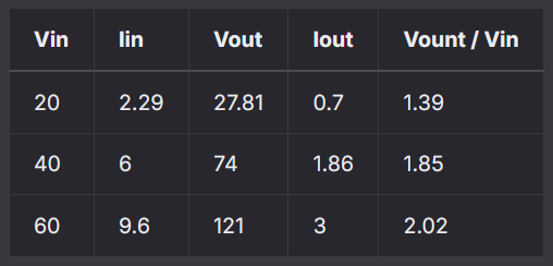

我们已经开始执行直流/直流(CLLLC)测试、并注意到次级电压与我们的预期不匹配。
这就是我们要测试的模块:
如图所示、在初级侧、我们连接了一个直流电源、而在次级侧、我们有一个40欧姆的电子负载。
我们在输入端测试了高达60VDC 的电压、因为从80VDC 开始、与控制器的通信中断、我们无法继续测试。
我们观察到的结果如下。
结果与设计文档中的预期结果不匹配。 本文档预计在500KHz 的工作频率下增益约为0.8。
是否遗漏了一些内容? ​​此低电压下的值是否正确?

    尊敬的 Juan:
    根据设计指南、我认为这些值不正确。 我想不出这种行为的原因。 您实验室中是否有可用的电阻器负载。 可能使用约为200欧姆或更高的电阻。  您能通过它而非电子负载进行检查吗?

    尊敬的 Srikanth:
    我们一直按照您所示运行测试(使用电阻负载)、结果是相同的。
    DCLINKK 上的输入电压为80VDC 时、VBATT 上的输出为170VDC、因此超出了两倍。
    我们检查了变压器、其参数显然与数据表相匹配。
    老实说,我们不知道会发生什么。 有什么想法吗? 我们现在真的困难重重。
