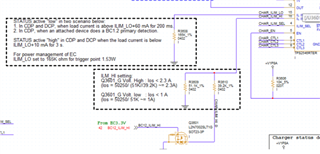

尊敬的 AE:
     请帮助说明 ILIM_LO 和 ILIM_H 的设置和用法 此外、图中显示的电阻值是否正确?
    尊敬的 AE:
         关于 CDP 和 DCP 模式、两者都支持1.5A 电流、对吗?
    Bruce、
    是 CDP 和 DCP 都是1.5A 电流限值。
    如果支持分压器2模式、ILIM_LO 使用较低电流的 SDP 设置、并且 ILIM_HI 可以设置为2.4A 的1.5A。  它是灵活的。
