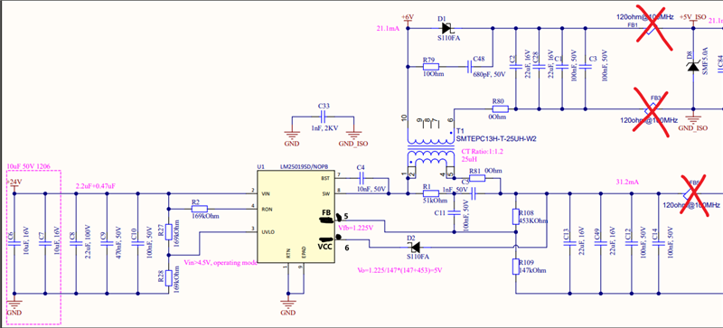

大家好。
我的工程使用 LM25019SD/NOPB。 原理图如下所示。 如果上电后后后端无负载功耗(移除 FB1、FB3和 FB5)、则芯片输入电压为24V、工作电流为19mA。 如果电流过大、是否有办法调整芯片功耗并减少电路?
常春藤
    尊敬的 Ivy:
    该器件没有二极管仿真、整个过程都在 CCM 模式下工作。 因此、始终会从输入端获取一定量的电流。
    降低开关频率和增加电感器值应该可以得到一些改善、但我预计电流仍在 相同范围内。
    Niranjan

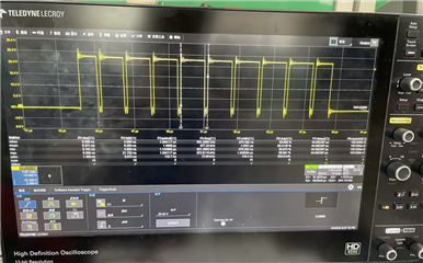

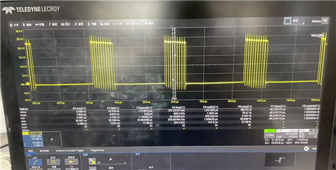

    我的工程中使用的 LM25017设置为330KHz、但 SW 引脚的实际输出波形如下、频率错误、波形是间歇性的、请帮助分析原因、谢谢!
    尊敬的 Ivy:
    您可以同时探测 VOUT 和 FB 吗? 我想看到这些点的纹波、因此放大波形会有所帮助。
    Niranjan
