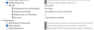

我使用 SCS 运行代码、旨在定期使 LED 闪烁。
这是我使用的配置:
执行代码:
gpioToggleOutput (AUXIO_O_LED);
fwDelayUs (5000);
fwScheduleTask(1);
周期设置为5秒。
要在 SCS 上运行此代码、请移除从 XDS 为 MCU 供电的 VDD 跳线、并将3V3和 GND 引脚从 MCU 连接到精密测量的直流电源、这样 XDS 由 USB 电缆供电、且电源仅用于 MCU。 在这种配置下、我将测量电流消耗、即使 LED 熄灭、它也会消耗1.8mA。
如何减小该值以实现尽可能低的功耗?
