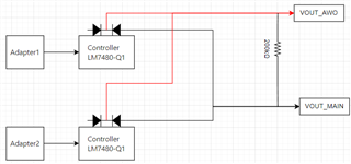

我 使用 LM74800-Q1设计了共漏极和 ORing 电路、如下图所示。
-输入适配器电压通常为48V、但彼此不同。
-常开电源为内部块电源
-外部负载的主电源(最大10A )
-常开和主的路径通过电阻器连接。
我的问题、
1.它是否需要 Dgate 或 Hgate 对电压瞬变的额外保护?
有时、其中一个适配器也会与相关 LM7480-Q1禁用、但共漏极电压由其他适配器源激活。 在这种情况下、我应该考虑哪些因素来保护其他激活的 IC 行为?
3.即使两个 LM74800-Q1都在反向电流事件期间禁用 Dgate、仍可通过 FET 体二极管提供常开电源?
提前感谢您。
    您好 Ben、
    对延迟深表歉意。
    1.添加栅极到源极可以为 FET 添加保护。
    2.不需要保护其它 IC。 当缺少适配器时、FET 会因反向电流阻断而关断。 其余引脚的额定值足以承受这种情况。 控制器专为 ORing 用例而设计、缺少一个电源很常见。
    3.如果 FET 由于反向电流事件而关闭、则 Vx > Vy。 这意味着体二极管也无法导通。 我不确定两个控制器是否可以在 ORing 配置中一起进入 RCB。
