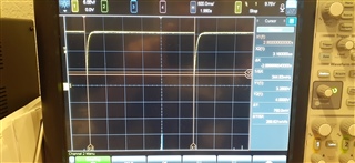

    您好 Alexi:对于 PCB、我认为它只是裸印刷电路板。 我认为 PCA 是一个完全填充的印刷电路板。 我想使用 bqStudio 进行配置。 我按照您提供的链接中的指南操作、无法让 bqStudio 检测 AFE 类型、就像检测 EVM 上的 AFE 一样。 我检查了 SCL 和 SDA 信号质量、它们看起来很好。 我已检查 BAT 引脚47并 将其设置为15V。
    但是、Bat 信号的行为与连接的信号相同。 (每~3秒从15V 突降至3.3V)

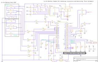

    这是原理图图像

    感谢您分享原理图。
    根据原理图:
    1.是否有理由在顶部电池单元的 RC (R119和 C32)之后再安装一个电阻器(R185)?

    您好 Alexis。 我弄清楚了 BAT 电压每~3秒下降一次的原因。 我当时使用直流电源为 BAT 电源轨供电(未安装电池)。 因此、bq771807会尝试熔断保险丝。 这会将限流的直流电源拉低。 洋葱剥皮的一部分! 哈哈!

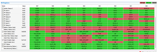

    您好 Alexis:使用 bq76942EVM、我能够使用 bqStudio 访问我的定制 AFE。 然而,它显示为"密封"。 我已经按照说明解封、但它不起作用。 以下是我的存储器映射设置。 我使用外部直流电源为 BAT 供电。

    但是、它显示为"密封
    我发现这篇之前的文章可能会有所帮助: BQ76952:无法离开密封模式
    Alexis
    [/quote]
    你好 Alexis:我已经按照您建议的说明和链接,我仍然无法进入完全访问模式。 我使用 bqStudio 命令部分中使用的解封和完全访问密钥、这些密钥是自动填充的。 这些密钥是否正确?  自动填充如下: 解封为 36720414和完全访问 FFFFFFFF

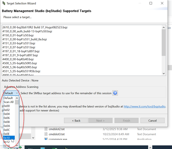

    BQ76942的器件地址默认设置为0x10
    您可以在 bqStudio 中手动更改地址。
    为此、请拔下 EV2400。 打开 bqStudio。 您将看到以下窗口。 手动打开 BQ76942目标文件并更改器件地址。
    如果上述操作不起作用。 导航到 Advanced Comms (高级通信)选项卡窗口、并手动更改器件地址。 并尝试从同一个窗口读取数据。
    你好 Jose:谢谢你的答复。  为了 让 bqStudio 实际识别 I2C 上的地址0x10、我必须确保监控器 IC bq76942是 I2C 接口上的唯一器件。 bqStudio 非常难忘!
    您说的是、如果我在 I2C 总线上有其他器件、我可以强制地址为0x10吗?  在高级通信选项卡上、我尝试了这种方法、但它不起作用。
