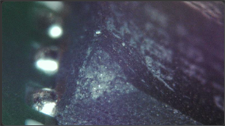

器件型号:CSD17318Q2
您好、
我想问一下主体材料顶部到基板的距离是多少?
原因:元件上有一个小芯片角、它仍在 IPC 规格范围内。 我想知道小芯片是否是更换部件的原因。
    Francisco,
    我正在与制造部门进行双重检查、但我很确定这款芯片不会通过我们的最终检查标准、因此绝不会向您发货。
    此设备是不是像这样、然后才能在板上进行起搏? 或者器件在组装过程中是否受到了一些机械影响?
    拐角损坏看起来可能是某种冲击力、这是栅极键合线所在的角落。
    鉴于力的可能严重程度、无法预测器件的可靠性。 这些类型的冲击可能会在硅/线键合问题中产生微裂纹、随着时间的推移、尽管现在工作正常、但当器件反复加热和冷却时、实际上可能会出现故障。 无法预测这一点、只有在应用程序使用中才会看到这是否正确。
    数据表中引线框或基板的厚度为0.2mm、芯片输出可能非常靠近栅极键合线、该键合线从内部焊盘回路到硅片以形成栅极连接。
    不过、我正在尝试找出该环路的高度、我建议最安全的做法是在此情况下更换器件。
    非常感谢您使用我们的器件
    Chris Bull
    Chris、
    感谢您的快速响应。 我相信这发生在我们的网站,由于处理不当。 我已经将信息转发给生产团队以更换部件。
