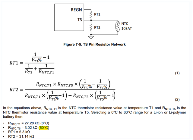

器件型号:BQ25618
您好团队
我的客户希望将 T5设置为50度、但数据表条件为 T5 = 60。
是否有任何更改 T2/T3比率的要求? 因为电阻分压比不同。 T2/T3设置是否仍然准确?
BRS
Brian
    您好、Brian、
    这里的关键是相对于 REGN 问题的比率。 无论温度如何导致电阻与比率相对应、设置温度都是。 但是、如公式所示、只有两个温度可以用于设置电阻分压器。 器件本身无法测量温度。 它只测量 TS 引脚上的电压。
