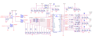

您好:
我在系统中配置了该 IC、可在12V 至2x 3.3V + 1 x 5V 输出之间进行转换。
由于未知原因、几周的系统正常工作后、其中一个输出(5V -连接到"buck2")突然出现故障、只有更换芯片才能解决该问题。
在大约150个系统中、有5个系统出现此故障。
我想知道您是否可以提供任何信息来帮助我调查此问题。
可能是由 ESD 或潜在 ESD 问题引起的? 反向电流? 这是过去报告过的 IC 问题还是其他客户遇到过的问题?
提前感谢!

    您能在这里分享一下 TPS65265正在供电吗? ESD/处理是一种可能的原因。 此外、是否 在5个系统中出现相同的(5V -连接到"BUCK2")故障?

    它正在供电:
    -一些 LED(总电流小于150mA )通过调光 LED 驱动器 IC
    -几个传感器(无明显的电流消耗)
    -一个5V->2.8V/1.8V 降压转换器
    - 2个4W 扬声器放大器
    - USB 总线(无明显电流消耗)
    是的、在所有5个系统中、相同的输出都失败
    这清楚地表明、  在大多数/某些情况下、Buck2会向 TPS65265施加5V 的绝对限值压力。 您可以进行调试吗?
    我真的不知道如何开始调试... 你有什么建议吗?
    我认为5V 输出不会受到应力、因为在睡眠模式下发生故障期间(除了一些 LED 外、大多数外设都熄灭)。 此外、150个器件中只有5个器件发生了这种情况...  我实际上想知道长时间电流过低(例如< 50mA)是否也会导致 IC 故障?
    顺便说一下、我还注意到 LX2引脚对地短路(在引脚10和11之间使用万用表进行导通性测试)...也许这是进一步的线索
    Eviathar、您能分享原理图吗?

    我还注意到 LX2引脚对地短路(在引脚10和11之间使用万用表进行了连续性测试)...也许这是进一步的线索
    这很奇怪。 您能不能在5V-Buck2进入睡眠模式之前完成该例程? 我试图了解在进入睡眠状态之前是否对浪涌电流有所帮助。
    与 LX2和 GND (引脚10和11)之间的短接相关。 我想说、这是元件损坏时的短路。 在工作板上没有短路...
    关于浪涌电流、5V 输出始终开启(睡眠模式和"唤醒"模式)、因此我认为电流不会突然变化。 唯一的主要电流消耗来自扬声器、甚至仅适用于(相对)短暂的突发(每次唤醒器件时、~1s 的语音音频和几次蜂鸣)。
    关于 LX2和 GND 之间的短路(引脚10和11)。 我想说、这是元件损坏时的短路。 在工作板上没有短...

    这需要系统调试、Eviathar。 这看起来并不是很简单。 首先、在正常、睡眠和唤醒模式期间探测电压和电流。 我们必须观察异常/尖峰并放大得更深。
