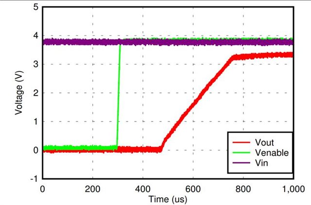

在我们的1P8和3P3输出设计中使用 TLV751。 在已经存在的其他负载中、我们计划为具有以下压摆率要求的 ToF 传感器器件(VL53L8CXV0GC/1)供电。 还随附了数据表以供参考。
根据下面显示的导通特性、如果近似计算得出的压摆率(~11mV/us、即3.3-0 / 780u-480u)如果不小于 IOVDD 的最小压摆率要求(12MV/us)、则压摆率似乎非常接近。 但是、它符合 AVDD (1mV/us)要求。
该器件能否满足我们设计的压摆率要求? 按设计为此器件定义的最小压摆率是多少?
如果 TLV751不适用、TI 团队能否为我们的应用推荐合适的双通道 LDO 或单通道 LDO?

    尊敬的 Balaji:
    TLV751的最大启动时间为700µs、定义为从 Venable 的上升沿到 Vout 达到其最终电压95%的时间。 µs 3.3V 输出、这会将输出压摆率的上限设置为(3.3 * 0.95)/ 700µs = 0.0045V/μ s。 使能~和 Vout 开始转换之间存在 µs 150 -200µs 的典型延迟、因此、输出压摆率的典型下限的更好估算值为(3.3 * 0.95)/ 550µs、即0.0057V/μ s。 µs µs 500µs 启动时间进行相同的估算、给出的压摆率为0.0063V/μ s 至0.0090V/μ s。
    基于此、TLV751似乎仍将满足3.3V 电源(而不是1.8V 电源)的压摆率要求。  TPS7A26 ~更快的压摆率(数据表图32显示3.3V IN µs 50µs、即0.06xV/μ s)、如果其输入电压范围和噪声规格对于您的应用来说是可以接受的、那么可以选择它。
