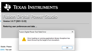

    我害怕这一点。 我使用了  Fusion Digital Power  Studio 它用于调试。 直到最近、我在启动时遇到基本错误。 它发生在我的工作计算机上的 Windows 更新之后。 所以我想我应该使用  简介  相反,但显然没有。
    我们重新安装了 Studio、但出现了相同的错误。 现在我可能需要做的是完全卸载 studio 并重新安装它。  FYI 这是我收到的错误消息:
    我们在卸载后重新安装它,它现在正在工作。
