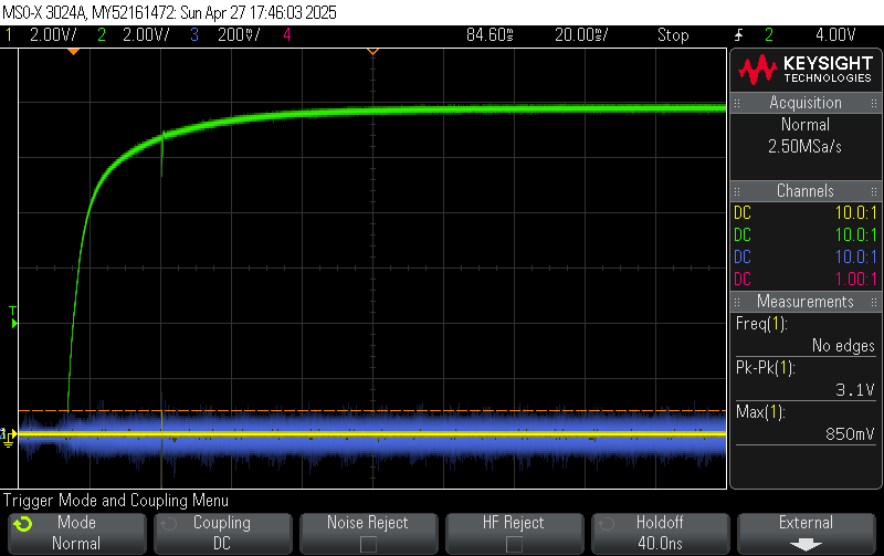

    执行启动时看到的电流大小
    我看不到任何电流。
    请参阅流动的图片,如你问:
    启动时未连接负载:
    绿色 VIN 黄色 VOUT 蓝色 VMON。
    启动时有负载:

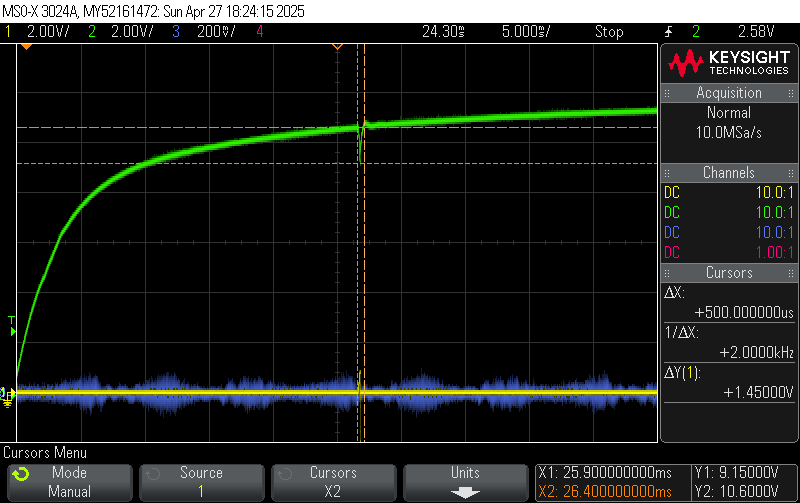

    有一个小的下降。 我想 SW 高于欠压。
    详细了解 VIN:
    详细了解 VOUT:
    谢谢你。
    尊敬的 Meir:
    我无法理解 Vin 和 Vout 中出现这种尖峰的原因。 您使用的负载类型是什么。 如果使用纯电阻式无源负载、是否也会发生这种情况?
    此外、您是否能够检查 IMON 是否正确焊接?
    为什么不承担任何负载。 如果负载本质上是容性的、我们应该会看到一些浪涌电流、如果负载是电阻性的、我们应该会看到连续电流。
