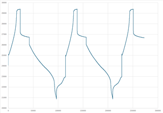

    我以 C/20放电率执行了学习周期。 但是、updatestatus 仍保持为4。 此后、我再次对电池放电、并且在完全放电后、updatestatus 变为5。
    1.我会向您发送日志数据,请您检查是否有问题?
    e2e.ti.com/.../Log-data_5F00_update-status4_5F00_0.05C-discharge.xlsx
    2.从开始的5781秒内,True RC 为负值, Rem Cap 为0。 这是个问题吗?
    3.我绘制了铅电池的电压图。 放电后蓄电池电压不稳定是否存在问题?
    4.我是否理解更新状态从4变为5的时间是在充电后的放松时间?

    电压读数需要保持稳定、这意味着长时间报告的电压没有变化。 电压稳定后、器件将进行 OCV 测量和更新状态将转换为6。
    当您说电压是稳定的时、这是否意味着下图中红色框内的电压是恒定的? 换句话说、理解此电压图存在问题是正确的吗?
    您能解释为什么会出现这种情况吗?  [/报价]
    这是因为我们所使用的电池制造商告诉我们:"如果电池闲置超过5小时、电池将会恶化。" 这意味着很难留出很长的时间来放松。
    Nishie
    尊敬的 Nishie-san:
    是的、放电完成后、移除负载并继续记录、电池的电压应开始稳定在某个值上。 当电压不再变化时、更新状态将转换为6。
