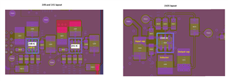

下面是1V25和1V1-1V8块之间的布局比较:

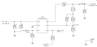

原理图:
1V8
1V1.
1V25
布局:
在数据表中给出了这句话。 如果是这样、为什么我获得了1V25 IC 的输出电压、而不是1V8和1V1的输出电压? 您能否分享 EVM 测量的结果?

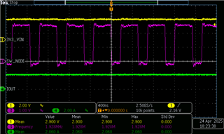

    请查找1V8降压转换器(TPS62A02A)在85°C、2A 时的 Vin 电压下降。 SW 频率可以切换到不连续导通模式。

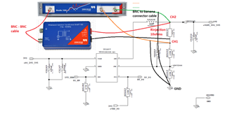

    在稳定性测试期间、将 B-WIT-100变压器输出连接到10 Ω 注入电阻时、输出关闭。 我使用了多少短导线、此问题仍然存在。 可能引线中发生了过多的压降、但有趣的一点是、这种情况仅在85°C 内发生。 在其他程度上(25和-40)通过了稳定性测试。

    删除完整的 bode100设置后、我尝试测量 Vin、SW_node、Iout。 我已将图像附在此主题下。 在该图中、您可以看到输入电压从3.3V 降至2.9V。 此外、SW_node 也向下移动到略低于0的位置。 我注意到这仅适用于1V8降压转换器。 请注意、在1V1和1V25 IC 中、SW_node 是正确的。

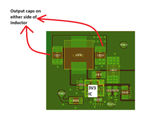

    1V8、1V1和1V25降压转换器的输入来自另一个3.3V 降压 转换器 LMR604403SRAKRQ1。 在布局中、两个输出电容器放置在电感器的两侧、如下所示。 这可能是原因吗? 由于我的同事并行测试3V3降压、他发现输出未正确调节、因此他将所有输出电容器带到了一侧。 则是正确调节。

    关于无源 器件的放置、我们建议将它们放置在尽可能靠近器件的位置、以避免寄生效应。

    您在上面分享的波形是在85度、2A 负载下为3.3Vin/1.8Vout 吗? -->  是的、共享的波形适用于85°C 和2A 负载下的3.3Vin/1.8Vout。
    这个问题不会是由于波特100测量的结果、直到并且除非器件在没有波特设置的情况下能够正常工作、并且使用这些 Vin 和 Vout 在85'C 下也能正常工作     -->  是的、您回答正确。 1V8降压转换器中的问题是 Vin 骤降导致的、而不是波特100设置造成的。
    您能澄清一下您在电路中所探测到的点-->吗 您询问的是稳定性的探测点? B-WIT 100变压器连接在10欧姆电阻器之间、CH1从波特100到 R0237和 R0238的结温、CH2连接到1.8V (Vout) 。

    提及 PCB 布局中您正在探测的节点--> 请在下面找到1.8V 降压布局、
    VIN -在3.3V 降压输出测试点(3V3块位于顶部)获取、1.8V Vout -在 TP0245测试点(1V8块位于底部)获取、两个 IC 都位于 PCB 的极端。 电路板长度为99.34mm。
