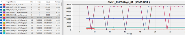

目前、根据流程图左侧的部分、如果没有施加延迟、某些 CMU (BQ79718-Q1)可能无法在上电后立即读取电压值。
1.  对于 CMD1-8、无论 CBB INIT 是正常模式、所有电芯电压读数均为655115V。
2. 开机后,会发生温度异常(SW28):每一个 CMU 上的 T1报告有效温度,但 T2和 T3显示-40°C。 钥匙关闭/打开循环后、问题将会解决。
    您好、
    建议您在 SPI_RDY 变为"1"后在 T8内读取 BQ79600。  上电后、首先器件需要一些时间才能完成转换。 您可以在发送命令以读回数据之前检查 ADC_DATA_RDY 的状态。
