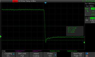

我目前使用直流/直流控制器实现24/5V 降压转换器。 我正在验证谴责、我观察了开关节点中的过冲情况、以确保不会超过最大绝对额定值。 数据表中开关节点引脚的额定值为-3V、在100ns 内为33V。 但在我的情况下,我来指责以下问题:
关断过冲达到-5V、 导通电压为-500mV 时为基础值、而导通电流不在图像中、但测得的电压约为500mV

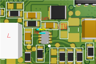

此测量是通过使用示波器 Teledyne T3DSO124 of 200MHz BW 和1GSa/s 来完成的、使用的探头是带200MHz CAT BW 的探头。 如 PCB 中所示、我测量以下点:
我正在最接近的去耦输入电容器中使用 GND 进行测量、而我直接在 SW 引脚中进行测量。 我想知道为什么关断过冲是完美的(大约500mV 过冲和24V 输入)、但导通过冲达到-5V。 此外、虽然 IC 已经远远超过了建议的运行条件、但我想知道您是否可以帮助我解决这个问题。 我想了解这种过冲的来源和设计中的操作、此外、我想知道是否应该很快排除 IC 之外。

    您是否使用小环路方法测量了 SW-GND 电压? 而且请证明尽可能靠近 IC SW 和 GND 引脚。
    我想知道为什么关断过冲是完美的(大约500mV 过冲和24V 输入)、但导通过冲达到-5V。  "对不起,我不明白,打开/关闭,您是指打开/关闭高侧开关。 但是、您连接的负脉冲发生在 SW 关断时、即 HS 关断?
    我认为 IC 应该没有损坏的风险、您能在 SW 和 GND 引脚附近证明吗、并请使用最小的探头环路。

    UI 抱歉、图像似乎未正确上传、让我再次添加它。 如 PCB 中所示、我测量以下点:
    另外、我来澄清一下图中所示、在低侧关断时、过冲在关闭时完全可以接受、但开启时引发了问题、如示波器图像所示、其电压可达-5V。
    最后、我已经在使用尾纤法并进行了如 PCB 图所示的验证。 我想知道,即使我是细尾猪,探测是不正确的,或者它是完全可能有这些超量值。
    David

    下冲是两个因素的组合:首先是先断后合或死区时间、其设计目的是防止开关和探头电感期间出现任何浪涌电流。 在死区时间内、低侧 FET 的体二极管导通、导致 Lx 节点上的电压下降、该电压可能因探头电感而进一步下降。 现在、高侧开关关断时、流过电感器的电流值比导通时更高、因此电感引起的下冲预计会大于导通时引起的过冲。
    在较长的运行时间中、这不应像预期那样影响器件、也不应是针对相同的设计。
