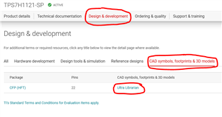

对于以下 CFP (陶瓷扁平封装)的建议 PCB 尺寸/焊盘图案是什么?
  •  适用于 TPS7A4501-SP / 5962R1222403VXC 的8引脚热增强型 HKU 封装
  • 用于 TPS7H1101A-SP /的16引脚陶瓷扁平封装
  •  TPS7H1121-SP / 5962R2320301VXC 的22引脚 CFP HFT
谢谢你。

    我已删除您在原始帖子中留下的电子邮件、以帮助避免不受欢迎的电子邮件和垃圾邮件。 您应该会收到一封电子邮件通知、其中包含我对此帖子的回复、但如果您希望通过电子邮件进一步跟进、我可以与您联系。
    请注意、TI 尚未对我们使用的示例封装进行任何类型的板级可靠性评估、因为这些封装用于对器件进行一般演示。 任何用户都务必确定符合其任务和 BLR 要求的修整和表单规格。
    您通过 Ultralibrarian 以多种不同格式列出的每个器件都有示例封装可供下载。 您可以在器件网页的"设计和开发"部分找到它们、如下面的屏幕截图所示。
