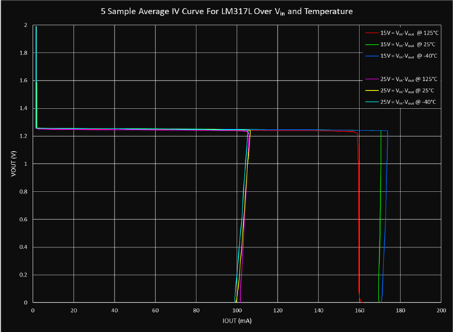

我的客户正在尝试保证最低负载、如何知道3.5mA 和10mA 之间要使用的值是多少? 令人困惑的是、要求最小负载具有数据表中所示的最大值。
    尊敬的 Lauren:
    这意味着、单个 LM317M 通常至少需要3.5mA 来进行正确调节、但单个器件可能需要高达10mA 的电压才能进行适当调节并保持在规格范围内。 但是、我们保证没有器件需要超过10mA 才能进行正确调节。 您可以将10mA 视为最坏情况。
    虽然它适用于不同的零件变体(因此此处的值不适用)、但我认为我之前绘制的图表将表明原理:
    如果您注意到、存在较低的电流阈值、它会停止正确调节(水平线)。 最小电流是该特定点的度量值。 LDO 的模拟性质意味着每个器件的发生点会略有不同。 因此需要分配最低负载电流。 因此我们指定了最大值和典型值。 这是芯片的可测量模拟特性、而不仅仅是设计规格。
