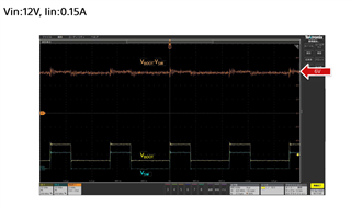

您好的团队、
我检查了 Boot 和 SW 之间的电压、结果为6V。
e2e.ti.com/.../5700.LMR14020.pdf
数据表已更改、耐受电压现在为5.5V。 (PCN: 20250212007)
我的结果超出了绝对最大额定值、是否正常?
由于我无法控制引导和软件、因此我想了解一些解决方案。
BR、

    您好 Kengo
    您是否在使用新的 PCN 器件? 根据设计、 如果您处于建议的工作条件内并使用 BOOT 电容器的建议值、BST-SW 电压不会增加到超过5.5V。
    是否可以共享标签信息以确认它是否是 PCN 材料?
    谢谢你

    您好 Kengo
    由于 BST 引脚由外部驱动、考虑到器件在建议条件和元件值下运行、内部设计将确保不会超过绝对最大值。 此外、该器件可直接替代具有 BOM 至 BOM 兼容性的旧器件。

    您好 Kengo
    在与您  按照曲线所做的相同条件下、新的 PCN 材料将具有大约5V 的 BST-SW 电压

    您好  Kengo
    如前所述、 BST-SW 由该器件生成 、对于 PCN 器件来说大约为5V。 如果元件选择和布局符合建议、则不会违反该规格。

    您好 Kengo
    [报价 userid="374182" url="~/support/power-management-group/power-management/f/power-management-forum/1502437/lmr14020-about-voltage-rating-between-boot-and-sw/5796572 #5796572"]旧的 PCN 器件当前是6V、但新发货的旧 PCN 器件是否会降至5.5V 以下?
    如果数据表发生更改、当前器件将无法遵守数据表。
    [/报价]
    旧器件无需遵循新的数据表、这是完全可以接受的。 它们属于旧版本。
    数据表的新修订版本针对新的 PCN。
