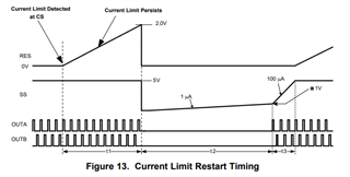

我正在设计 LM25037的 SS 功能、我注意到数据表中提供的公式存在不一致。 例如、在公式10中、分子中出现4V 的恒定值、而在公式23中、该值为1V。 我假设第一个公式可能是正确的。 公式中是否存在4V 电压可能是因为100 µA 电流源会达到4V 以上的饱和状态?
我还注意到、在图12中、SS 逻辑旁边的比较器具有100mV 的基准电压 、但根据说明、它应该是1V。 我能否就这些问题得到一些澄清?
    您好、
    您需要结合以下内容才能理解。 EQU 23用于延迟时间、以便 SS 达到1V 以获得 PWM 启动。
    图12中的100mV 用于降低噪声。
    另外,equ 10说清楚的 T3。
    因此、请注意这些详细信息以帮助您理解。
    感谢您的答复。 我的疏忽表示歉意。  还是初学者。 公式23定义的时间、属于26中的哪个间隔? 还是独立于断续模式?
    我不太了解图12中的降噪技术、您能详细说明一下吗? 当我解读时、比较器可能会检查 SS 引脚是否已达到1V 、因为在这种情况下、SS 逻辑将关闭1 µA 电流源、然后启用100 µA 电流源 。
    如果情况不是这样、控制器如何知道 SS 引脚何时为1V ? 换句话说、它如何知道 T2间隔何时结束?
    您好、
    或图13中的 T2。
    在 SS 达到100mV 之前、内部电路将其视为0、因为典型的背景噪声可能超过50mV。 因此、在 SS 达到> 100mV 之前、IC 内部电路对 SS 引脚没有响应。
    如果公式23确定了 T2、那么为什么1 µA 不 公式的分母中?
    感谢你的帮助。
    您好、
    上电后、1uA 用于在断续模式下进行充电。 初始启动时使用100uA。 两者都是为了在 t2时使 SS 达到1V、但在断续或初始上电时、t2长度不同。
