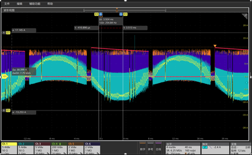

尊敬的团队:
客户反馈、FAULT 引脚将在 RDRV 68k Ω 电阻器下采取错误操作、如果此电阻器减小至47k Ω、故障引脚将消失。
这是不正常的。  我只有高栅极驱动器压摆率会产生噪声的经验、但没有看到增加压摆率可以提高稳健性的示例。
您能帮我们检查一下吗? 提前感谢。
BRS、
Francis

    我正在尝试了解有关此问题的更多背景信息、请告诉我以下内容
    • 我想确认、如果使用68k Ω、则触发故障、故障将以47k Ω 消失
    • 使用的测试条件是什么?
    • 我们能否详细了解所使用的器件配置?
    Adithya Ankam
    尊敬的 Adithya:
    请检查我的意见如下:
    是的、rdrv。
    • 使用的测试条件是什么?
    2PH TCM 图腾柱 PFC、每个相位500W。 异常波形如下图所示:
    CH1:从相电感器电流、CH2:主相电感器电流、CH3:50Hz PWM、CH4:输入电流、CH5/CH6: 开关 FET PWM
    • 我们能否详细了解所使用的器件配置?
    您指的配置是什么?
    您是否在其他客户中看到类似的问题?
    BRS、
    Francis
