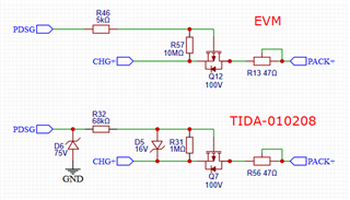

大家好、
我为 PDSG 电路上传了两种不同的设计-一种基于 BQ76952EVM、另一种基于 TIDA-010208
BQ76952 PDSG
您推荐哪一项? 我是否应该进行任何其他更改?
Muki
    您好、Muki、
    关于您分享的内容、我有几个问题:
    • 这里的 CHG+引脚是否代表 PCHG 引脚?
    • 如果是、我认为您也缺少 PCHG FET。
    • 如果不是、您是否介意分享这种连接的导线位置?

    尊敬的 Alexis:
    很抱歉晚才回复
    这是论坛主题的链接、其中包含完整的原理图- TI E2E BQ76952 + MSP430
    我只想知道底部设计是否是更好的选择(这也用于新的 PMP23329参考设计)
    Muki
