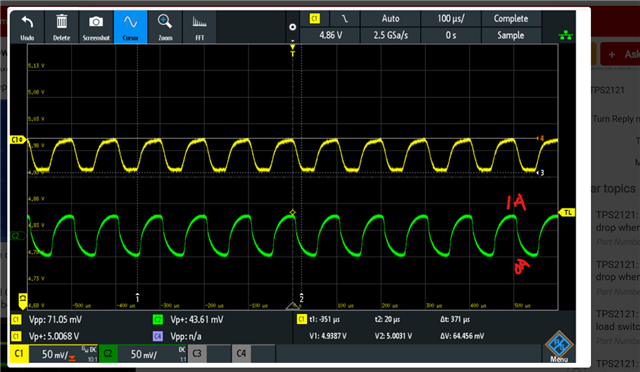

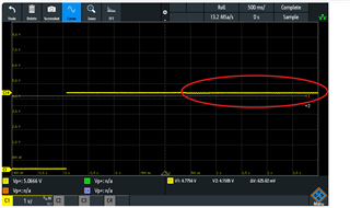

生成电源多路复用器输出后、2s 后输出 开始切换、如下图所示
请帮助解决电源多路复用器的开关问题。

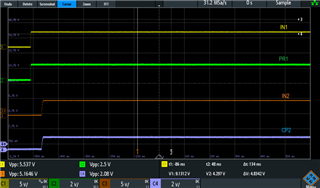

    我们应探测 VIN1、VIN2、PR1、CP2、以了解更多信息。
    请访问此链接以了解详情。
    https://e2e.ti.com/support/power-management-group/power-management/f/power-management-forum/1023453/faq-tps2121-how-do-i-achieve-a-seamless-power-switchover-using-ti-s-power-mux-devices?tisearch=e2e-sitesearch&keymatch=Tps2121%2520and%2520hysteresis#
    Kunal Goel
    测量的  VIN1、VIN2、PR1、CP2。 附件是图像... 请分享您的意见

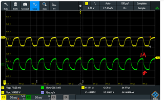

    对于0到1A 步进负载本身、我们可以看到输出开关
    这种切换的可能原因是什么?

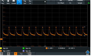

    /cfs-file/__key/communityserver-discussions-components-files/196/6648.TPS2121-PR1-CP2-Calc-E2E.xlsx 请帮助填写此信息。
    2. 您能确认电压室吗? CP2<1吗? 在下面的波形中、问题是否被重现?
    当 OUT 切换时、您是否具有如下所示的波形?
    3.它看起来是由于突然的负载需求设备正在进入和退出电流限制。

    如上所述、我们隔离所有下游器件并尝试使用外部负载提供负载。
    在连续负载下、多路复用器输出端没有开关。 我们将在该时间获得稳定的输出。
    但当我尝试过0至1A 的阶跃负载(不超过多路复用器电流的限制)时、多路复用器输出会开关
     连接电路板上的下游器件后、我们可以看到与上述相同的输出开关行为。
    下面是输出切换时的 PR1和 CP2示波器屏幕截图、纹波小于100mV、[在上一个示波器屏幕截图中、示波器上的分压设置较高、因为 在上一个图像中看不到该纹波]

    1.在下面的波形中、您是应用0-1A 的多个脉冲、还是只应用0至1A 的一次脉冲?
    这种很大的电压波动可能是电子保险丝的 IR 压降造成的。 RDSON= 50m Ω。 VDROP= 50m Ω* 1A = 50mV。
    2. VIN 是否也有一些纹波、如下面的波形所示?
    VIN 上的纹波看起来会导致输出纹波。
    Kunal Goel
    a] 我们正在施加连续脉冲。 但是、当我将下游器件3.3V 降压和1.8V 降压稳压器连接到多路复用器输出(不包括48V 升压和12V 升压)时、行为是相同的

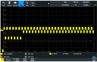

    2. VIN 是否也有一些纹波(如下面的波形所示)?
    以下是我们提供给多路复用器输入的 VIN。 我已将多路复用器与该5V 输入隔离、以确认 VIN 没有纹波。
    只有将多路复用器连接到负载时、输入和输出才会进行开关。
    以下是未连接任何器件时多路复用器的输出。

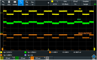

    尊敬的 Sandra:
    您可以探测 ST 引脚吗?
    能否确认在连接负载时 VIN 有纹波、在没有负载时没有纹波?
    Kunal Goel

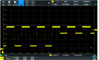

    尊敬的 Kunal:
    ST 引脚始终为0电平、下面是图像
    以下是空载连接到多路复用器时多路复用器 VIN 的图像
    下面是负载(3.3V 降压和1.8V 降压) 连接到多路复用器输出时多路复用器 Vin 的图像
    尊敬的 Sandra:
    我认为这与多路复用器无关、因为多路复用器不会影响 VIN。 由于直流/直流 VIN 负载受到影响、我们在输出端看到与 VIN 不稳定相同的行为。

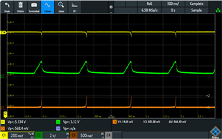

    2.您是否有可以同时显示下游负载电流以及 VIN、VOUT 的波形?
    CH1:VIN (黄色)
    Ch2:Vout (绿色)
    CH3:电流(橙色)、测量值为5.9A
    尊敬的 Sandra:

    尊敬的 Sandra:
    是5.9A 外壳时、会查看更多的负载电流、并增强了该器件的功能。
    对于2A 的情况、您可以尝试增大 VIN 引脚上的电容吗?
