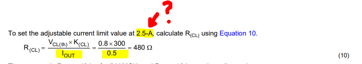

嗨、团队- 数据表中的公式(10)似乎是正确的、但接下来的句子说我们尝试将电流限制为2.5A。 这是个拼写错误吗?
参考资料:
Jacob
    您好 Jacob:
    是的、这是一个拼写错误。
