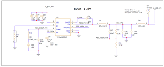

我附加了5V 至1.8V 降压转换器电路设计。 请查看设计并分享您的反馈或建议。
我需要澄清的主要是我的补偿电路,请分享意见。

    我们在数据表中有一个 Vout = 1.8V 的原理图建议、您可以用在您的用例中。
    如果您想使用不同的补偿设置、可以 通过 PSpice 或 TINA-TI 仿真或使用 我们的 EVM 来检查计算出的行为。
    反馈分压器 R10和 R16在输出端配置约1.46V。 请使用数据表中的公式。
