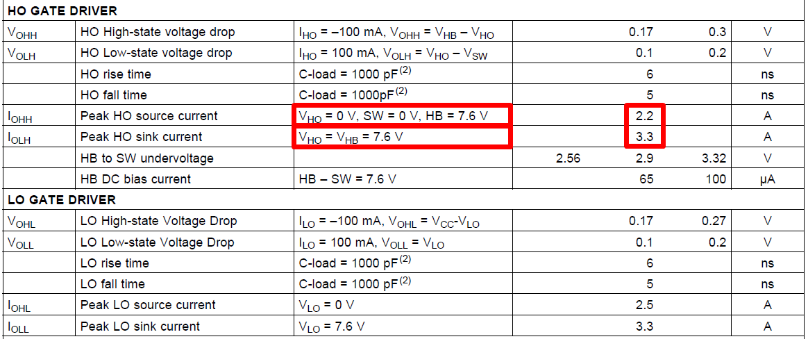

在 CC/CV 直流/直流转换器项目中、我需要将2个 MOSFET 并联以管理更多电流、并且需要非常高的峰值电流才能快速为两个栅极充电、因此我选择 LE LM5117、因为它具有2.2安培的栅极峰值电流。
阅读数据表我 得知 VCC 稳压器可以向 VCC 引脚提供最大30mA (典型5.8mA)电流。
VCC 引脚上有7.6V 的电压、30mA 最大电流可为 HO 驱动器和 LO 驱动器供电。
问题是:如果 MOSFET 栅极的电源仅可提供30mA、驱动器如何向 MOSFET 栅极提供2.2A 或3.3A?
它们是否可能从 Cvcc 电容器获得峰值能量?
在上表中、HO 驱动器的峰值拉电流为2.2A、条件为"VHO=0V"和"VSW=0V"、但这种情况将对  QH N-MOS (Vgs=0)进行去极化、驱动器电流将处于"灌电流"模式…… 很抱歉、但我不明白。
"灌电流"条件也是如此:灌电流应该是当电流从栅极电容流向驱动器端口时... 但在"VHO=VHB=7.6Vols"的情况下、这是不可能的。
您能解释一下什么是逻辑吗?
您能否确认一下、在栅极充电期间、MOSFET 栅极中的峰值电流约为2.2A?

    是的、您的理解是正确的。 峰值拉电流由 CVCC 和 CHB 电容器提供。
    测试条件正确。 请假设和 LO 引脚与 MOSFET 栅极之间有一个10mΩ 电阻器、我们在 MOSFET 栅极短接至地后在~ 100ns 内测量峰值 LO 拉电流。 在该100ns 期间、LO 为7.6V 、但栅极电压为0V。
    我确认 2.2A 是峰值拉电流。 请注意、MOSFET 驱动器无法长时间提供2.2A 峰值电流。 如果7.6A CVCC 电压下降、峰值电流将下降。 如果 MOSFET 栅极电压大于0V、峰值电流也会下降。
    - EL
    好的、Eric、现在一切都很清晰! 在测量期间、条件被强制在外部执行!
    另一个问题:由于可以从外部电源为 VCC 引脚供电、在您看来、外部"强"7.6V 电源是否可以帮助我更好地将多个并联 MOSFET 的栅极极极极极极化?
    当总栅极电容器较高(10nF 或更高)时、此方法是否也可以加快栅极充电?
    如果我使用强大的电源、HO 和 LO 驱动器输出是否会承受更大的应力(并可能产生衰减)? 我是否可以采取一些 预防措施来避免驾驶员失窃?
    您好、Michelle
    外部7.6V 可帮助内部 VCC 稳压器驱动多个 MOSFET、这需要超过30mA MOSFET (min)的 VCC 电流、但不有助于提高其峰值拉电流/灌电流。
    不、没有什么帮助。 为了增加峰值拉电流/灌电流、必须提供大于7.6V 的外部电源。
    不要在 VCC 引脚上提供超过14V 的电压。
    提供 VIN 后提供外部 VCC 电源。 VIN 引脚电压应始终大于外部电源电压。
    - EL

    我想我将使用外部电源来帮助 MOSFET 的栅极充电。
    在数据表中、当 Vout > 14.5V 时、建议使用此电路:
    很抱歉、我还有最后一个问题:
    1)我是否必须通过 VCCDIS 控制关闭内部稳压器、或者它必须打开?
    2)使用此电路,我认为 VCC 电源将在 VIN 后自动施加, 不是吗?
    2)大约30K 欧姆电阻器,它是否放置在 LM5117芯片内?
    1) R1是限制齐纳二极管电流所必需的。 为了保护芯片、您建议使用多大的限制电流? 我想它取决于 Izener_max ...
    你好、Michele
    1)不,你不需要。
    2)不完全是、外部 VCC 将在施加 VIN 之后以及通过 UVLO 启用器件之后施加。
    3) 30k Ω 不是电阻器内部的真实电阻器。 它表示 IC 的电流消耗量。
    4)是的,你是对的。 最坏情况下 I齐 纳二极管将为(14.5-7.6V)/R1
    - EL
    感谢您的解释。
    祝你度过美好的一天!
    Michele
