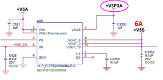

器件型号:TPS22990
您好、
由于以下规格、Vbias 电压低于 Vin、数据表注意到 Vin max =Vbias。
我想问会出现什么问题? 此项目已 投入生产。
    您好、Andy、
    我们不建议使用低于 VIN 的 VBIAS。 VBIAS 必须大于或等于 VIN。
    在电路中将 VIN 和 VBIAS 连接在一起。
    Amrit
    尊敬的 Amrit:
    是的、我们知道应该 将 VIN 和 VBIAS 连接在一起。 但现在这个项目已经投入生产,我们想知道会发生什么副作用? 例如大 Ron 或...
    您好、Andy、
    器件未在该条件下进行表征。 所以,我们不能确定所有事情都能发生什么。
    RDSon 和升温都可能增加。
     请在您的下一个电路板版本中对其进行更正。
