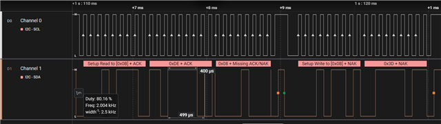

我们正在尝试使用 SMBus"Read Word"事务读取电芯电压3 (命令0x3E)。
逻辑分析仪显示以下内容:
使用 ACK 正确发送写入地址阶段[0x0B]。
发送和确认命令0x3E。
但是、在重复启动后、读取阶段以 NACK 失败、或者未接收到有效数据。
有时、命令写入本身会收到 NACK、这表明 BQ78350未确认寄存器访问。
3.波形观察
连接的逻辑分析仪波形:
写入设置:地址0x0B (7位)、带有写入标志、后跟命令0x3E
读取尝试:重复启动、后跟具有读取标志的地址、但从器件不确认或发送数据
另请观察:命令字节或数据阶段期间偶尔出现 NACK

    我会检查模拟电压电平和时序(上升/下降)是否与 bq78350 SCL/SDA 规范兼容。 逻辑分析仪仅显示逻辑分析仪解释为1或0的内容、这不一定与电量计相同。
