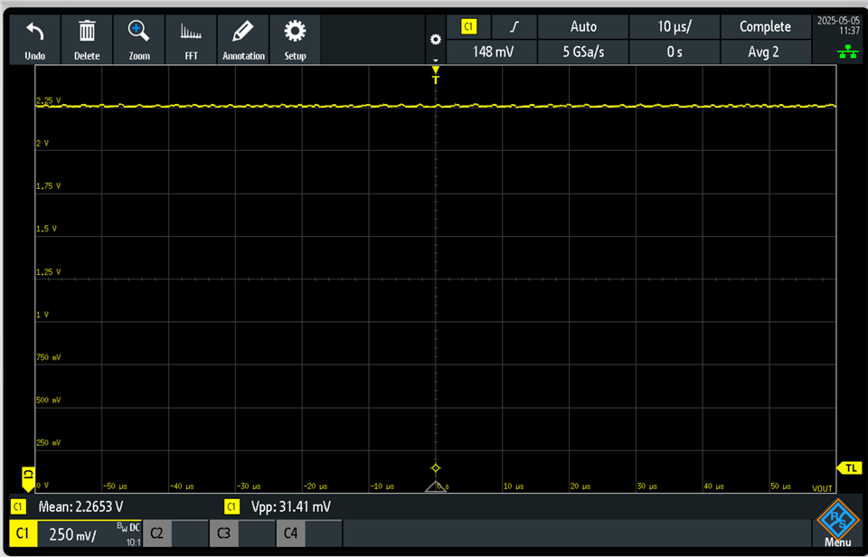

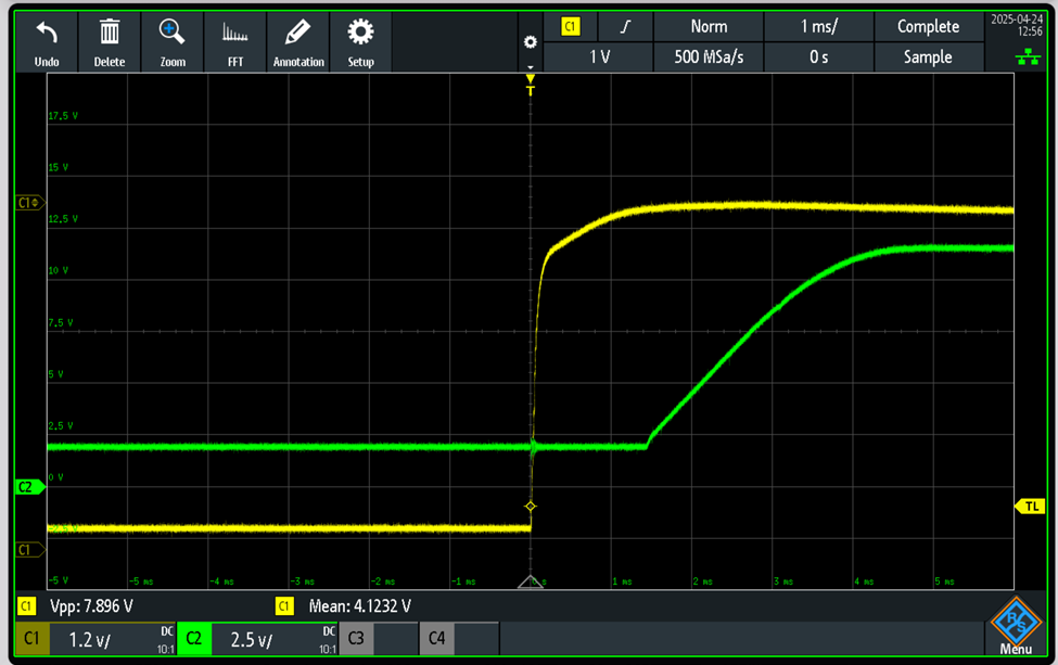

    我在 EVM 上检查了 Renb 和 Rent 的电阻值较高。 (499k Ω 和105k Ω)。 我没有在 EN 引脚上观察到任何明显的开关噪声。
    绿色迹线表示输出电压(输出电压设置为11.5V)、黄色表示使能信号。
    输入电压为48V 时的空载条件。
    放大使能:
    启动:
    我猜测这要么与 EN 信号的测量技术有关、要么是电路板的布局有关。
    Taru

    我检查了499k Ω 和22.1K Ω(这是我目前在实验室中使用的最接近15k Ω 的值)-我没有看到 EVM 的 EN 引脚上反映了任何开关噪声(无论是在启动时还是稳态期间)。
    这是在空载和~50V 输入电压下捕获的。

    我不确定您的意思-如果 EN 电压较低、器件将无法导通。
    如果您认为使能电压的"半径"较低、那么我也看不到 EN 引脚上出现任何开关伪影。 请检查您的测量设置-这似乎是最有可能的根本原因、因为我无法在 EVM 上重新创建您看到的问题。
