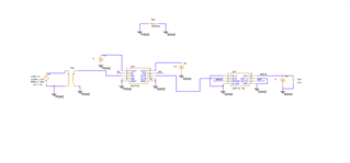

主题:  请求协助解决涉及 ISO7740和 LM5110的仿真问题
尊敬的团队:
我是 Sonika、Applied ElectroMagnetics Pvt. Ltd.的硬件设计工程师 公司专业设计和制造铁路、国防、航空航天和工业应用领域的先进电子系统。 我们专注于创新和精确度,为客户提供量身定制的尖端解决方案,以满足客户的特定需求。
我们目前正在与 ISO7740数字隔离器、以及 LM5110栅极驱动器 IC 配合使用。 虽然单独仿真每个组件可获得成功结果、但在尝试同时仿真两个组件时、我们遇到一个错误、指出"接口节点数量不正确"。 我附上了电路的图像和相应的仿真误差以供您参考。
您能帮助我们解决这个问题吗?

    嗨、Sonika、
    感谢您联系 TI 提出有关 LM5110的问题。
    大家都知道、我们有一个更新 版本的该器件、即 UCC27624。
    至于 PSpice 问题、让引脚悬空时、我在 PSpice 中遇到了问题。 因此、最好将这些节点连接到适当的电源或接地端、以避免此问题。 此外、在仿真时、如果我在系统上没有放置任何探针来进行仿真、则 PSpice 会给出错误结果。 我将尝试这两种方法、看看这样是否有助于解决这个问题。
