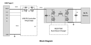

大家好、这是我第一次参加论坛、因此我将尽力提出这个问题。
我对 TPS25730的最小电压设置很好奇。 我知道必须在 ADCIN1和 ADCIN2引脚上连接一个分压器、以便根据0和7之间的值设置最小电压、但是、我的主要问题是如何切换 IC 在 PPHV 侧输出的电压?
例如、我的最小和最大电压设置为5V 和20V、以及具有 USB-C 的电源能够协商高达100W 的功率、并具有标准5V 至20V 设置。 我假设输出将产生5V 电压。 但是、如果我想将输出电压设置为9V 该怎么办? 这是否像有一个开关连接到另一个分压器而使最小电压 ADCIN1引脚从0变为1一样简单、或者协商是否不需要这样?
如果需要、连接的 PCB 图像就是一个示例、其中按钮会在5V、9V、12V、15V 和20V 之间切换电压。

    TPS25730不是直流/直流转换器。  它是一个 USBC-USBC PD 控制器。  ADCINx 的设置将确定在供电方广播其供电能力后从供电方端口伙伴选择哪些电力输送选项。  PPHV 是协商的电压。
    https://www.ti.com/lit/ds/symlink/tps25730.pdf#page=22
    Unknown 说:
    例如、我具有要设置为5V 和20V 的最小和最大电压、以及具有 USB-C 的电源、该电源能够协商高达100W 的功率、并具有标准的5V 至20V 设置。 我假设输出将产生5V 电压。
    PPHV 将是协商的最高 PDO。  如果供电方广播20V 电压、则受电方(TPS25730)将请求20V 合约。  如果您需要 PPHV 上的特定电压、那么您可以限制受电方合约、但在首次连接时始终获得5V 默认值。
    https://www.ti.com/lit/ds/symlink/tps25730.pdf#page=47
    请查看 PMP23456 PMP41100 参考设计。  这些是直流到直流(适用于电池充电应用)的示例、它们采用宽 VIN 并提供特定输出。
    Chris

    根据您的信息、TPS25730似乎不是我要找的 IC。 我应该寻找仅支持可编程电源(PPS)的设计(例如 TPS25751)或在 PD 控制器之后具有可控直流/直流转换器)、而不仅仅是单个 PD 控制器。 这是正确的吗?
    您好:
    根据您的信息、TPS25730似乎不是我要找的 IC。 我应该寻找仅支持可编程电源(PPS)的设计(例如 TPS25751)或在 PD 控制器之后具有可控直流/直流转换器)、而不仅仅是单个 PD 控制器。 这是否正确?
    是的。  正确。
    Chris
