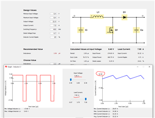

    我尝试在 webench 中进行仿真、发现 webench 无法正常工作、无法报告结温问题。 我恐怕客户可以在实际应用中使用 TPS43061来获得22.5V/7.5A 电流。
    您能帮助检查客户的 SCH 吗? 我认为电感器 I SAT 对于峰值电感器电流来说太低。
    e2e.ti.com/.../xtreme5_5F00_boost.pdf
    另外附上 MOS 数据表进行检查、我认为这对我来说是可以的。 请帮助检查。 谢谢
    e2e.ti.com/.../IC_5F00_IP05N04A.pdf
    您好、Amber、
    我同意您的看法、即电感器额定值可能过低。
    我在我们的功率级设计器工具的帮助下计算了电流电平。
    在这里、您可以看到峰值电流上升到34.5A (无损耗!)
    该电感高于电感器额定值、因此需要更换该器件。
    MOSFET 数据表显示元件可以支持50A 直流电流、但热行为在此处可能存在高风险。
    我们通常建议将 MOSFET 峰值电流保持在最大10A 它们可以考虑并联两个低侧 MOSFET 以共享电流。
    这应该可以改善热行为。
    如果控制热性能、他们可以在单相设计中采用 TPS43061。
    这还取决于应用在最小 VIN 和最大负载下运行的时间段。
