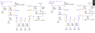

尊敬的 TI 团队:
我们目前正在使用 TPS25947来设计电路、希望您能帮助审阅我们的原理图以确保没有明显的错误或问题。
    您好、Tom、
    它的设计输入电压是多少。 在原理图中提到电池电压为6V 至8.4V。 我假设这是2节锂离子电池。 UVLO、OVLO 和 PGTH 均针对12V 标称应用进行设置。 请他们更改电阻梯值。
    Arush
