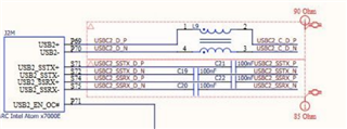

尊敬的 SupportTeam:
我们有一个基于  TPS65994AERSLR 作为 PD 控制器和 TUSB1146RNQR 的设计、在这个设计中、我们遇到 PD 控制器配置问题、无法通过 I2C 启用显示交替模式、并且 USB 3.0无法正常工作。 我想问您是否可以检查此设计的配置并确认是否正确、我会附加配置器工具的配置以及系统的电气原理图。
您的支持范围是 appreciated.e2e.ti.com/.../usbc_5F00_dp.pdfe2e.ti.com/.../TPS65994AE.pjt

    您好、
    以下是原理图审阅:
    1)所有 DP 主舔都具有100nF 交流耦合。 前置通道中的这些路径上(主机和转接驱动器/多路复用器之间)是否存在任何额外的交流耦合
    2) AUXp 和 AUXn 具有适当的100nF 交流耦合、以及用于供电方运行的 Proprt PUP 和 PDOWN 电阻器。
    3) USB-C 信号似乎也来自连接器。 该路径的前置沟道中是否存在任何额外的交流耦合?
    4)此处使用的 CMC 是否具有适合10Gbps 信令的带宽?
    多路复用器的 GPIO 控制引脚在 I2C 模式下使用。 您能分享多路复用器的 I2C 状态吗?
    电压具有用于噪声滤除的旁路电容器。 很好。
    连接似乎正常。 这似乎更像是一个 PD 问题。
