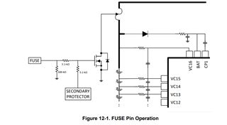

我正在配置 BQ76962保险丝引脚、以驱动 NFET 以熔断保险丝、与数据表中所示的架构非常相似。 同样、该器件将配置为在发生 PF 时进入 DEEPSLEEP、器件将向 OTP 写入 PF 状态。 如果电池组再次唤醒、FUSE 引脚会如何响应? 它是否会继续将 FUSE 引脚驱动为高电平?
同样、如果发生 PF 故障、保险丝是否会持续驱动为高电平、直到进入深度睡眠/关断状态?
    您好 Alec、
    感谢您的耐心。
    Unknown 说:
    如果电池包再次唤醒、FUSE 引脚会如何响应? 它是否会继续将 FUSE 引脚驱动为高电平?
    如果器件再次从 DeepSleep 唤醒、因为在为触发 PF 时、它已经提前熔断了保险丝  保险丝熔断超时 从 DeepSleep 开始的时间、我认为它不会再次尝试将 FUSE 引脚驱动为高电平、除非超时可能设置为0。 需要对此进行测试、以确认情况是否属实。
    中提供了 FUSE 引脚的状态 0x12 Battery Status[FUSE ]位和  0x001D FUSE_TOGGLE () 子命令也可用于切换 FUSE 引脚驱动的状态。
    同样、如果发生 PF 故障、保险丝是否会持续驱动为高电平、直到进入 DEEPSLEEP / Shutdown?
    当 FUSE 引脚生效以熔断外部保险丝时、它只会在设置的时长内保持有效 设置:保险丝:保险丝熔断超时 或推挽配置。 如果该值为0、它将无限期地吹扫输出(无超时)。
