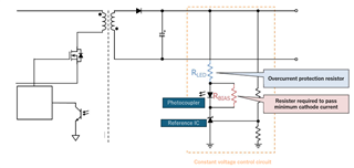

如所附的原理图所示、我们目前正在评估 TL432BQ 并联稳压器在反激式转换器次级侧反馈电路中的使用情况。 在使用实际原型进行基准评估期间、我们观察到了以下行为、希望您确认它是否可能导致任何问题。
[问题]
  1. 根据 TL432BQ 数据表、调节所需的最小阴极电流(I_KA)指定为0.4–0.7mA。
    然而、在特定的工作条件下、观察到我们装置中的阴极电流降至0.3–0.4mA 左右。 这是否会被视为器件调节精度或长期可靠性方面的问题?
  2. 此外、为了在此时间增加阴极电流、我尝试了降低下图中的 RBIAS 值、但阴极电流没有增加。 这是预期行为吗?
Conor
    尊敬的 Conor:
    感谢您的提问!
    1.此行为可能对某些设备起作用、但在多个设备上、应始终考虑最大值(0.7mA)。 这是由于工艺差异造成的、可能会影响器件导通并正常运行的能力。
    2. Ika 电流也可能会受到系统中其他因素的影响。 在这种情况下、R_LED 以及检测到的反激式输出电压是多少? 如果没有足够的电压余量、器件可能无法按预期运行、或者如果 R_LED 非常大、这也可能会影响 Ika 电流。

    在我们当前的应用中、反激式转换器的反馈电路中使用了另一家制造商提供的并联稳压器。 在现场部署的某些单元中、我们观察到一种输出电压随着时间的推移逐渐降低并最终完全消失的现象。
    经 kΩ、kΩ 发现、行为表明在通电条件下、并联稳压器的阴极和基准引脚之间可能会形成高阻抗条件(几 μ m 至几十 μ m)。
    您能否告诉我们、TI 的 TL432BQ 或 TL43x 系列中的其他器件是否有任何类似的报告或已知问题、
    阴极引脚与基准引脚之间出现高阻抗、是否可能导致输出失效?
    我们考虑使用 TL432BQ 的原因是我们正在考虑更换其他制造商提供的等效产品、因此我们对此感到关注。
    我们正在考虑将 TL432BQ 作为另一家制造商提供的类似产品的替代产品、因此我希望解决上述问题。
    Conor
    尊敬的 Conor:
    感谢您提供的信息!
    提及输出失效时、您指的是反激式转换器的输出、还是并联电压基准的阴极电压?
    没有报告称 TL432BQ 或任何其他可调并联电压基准存在任何类似问题。
    您还可以考虑的另一款全电容稳定型器件是 TLA431、该器件与 TL432相比具有更好的温度性能。 该器件还具有较低的 Ika_MIN (0.2mA)、因此这有助于 提供更大的电流设计窗口。
