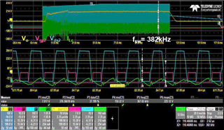

尊敬的 TI 团队:
我目前在 LLC 转换器设计中使用 UCC256613、但遇到了以下问题:
输出电压设置为255 V、但工作期间、实际输出电压无法达到该目标。 此外、IC 开关频率不会正确降低、保持不变 862kHz  、如图1所示。

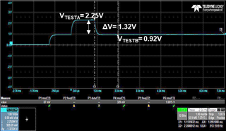

此时、TEST 引脚设置为:
  • IPPC 运行所需的最低频率 :112.2 kHz
  • 积分器时间 Constantvm :257 ns
    (请参阅图2)

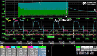

但是、将 TEST 引脚配置修改为以下值:
  • IPPC 运行所需的最低频率 :591.6 kHz
  • 积分器时间 Constantvm :80 ns
    (请参阅图3)
降低开关频率 减小 快速下降至大约 382kHz  
  • 为什么增加"最小频率"设置可以降低实际开关频率?
    这似乎与"最小频率"设置的预期行为相矛盾。
  • 当 VFB 预计处于最大值时(即无光耦合器电流/ Iopto = 0)、为什么 IC 不会降低频率?
    我使用的是电压反馈配置。 由于输出电压尚未达到目标、因此光耦合器处于关断状态(Iopto = 0)、并且 VFB 应在内部处于最大值。 根据 IPPC 逻辑、该条件应驱动 IC 来降低开关频率、从而升高输出电压。 不过、频率保持较高、无法按预期响应。
