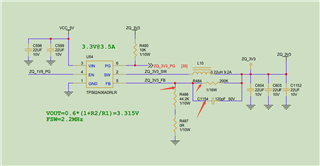

用手或金属物体触摸下图中箭头标记的区域时、输出电压会异常下降。 但是、当我使用示波器测量输出电压并将探头的接地夹连接到电路的 GND 时、用金属物体触摸箭头区域不再会导致压降、但用手触摸它仍会导致压降。 这种现象可能是什么原因造成的?

    请问您为什么需要用手或金属物体接触这个区域?
    该区域为降压转换器提供反馈和补偿。  用手触摸它时、会增加额外的电阻/电容/电感、这可能会导致电压变化(流经身体的电流)或补偿故障。 或者该区域短接至其他信号。
    如果使用示波器探头对其进行探测、示波器内部结构合理、可防止对信号产生任何其他影响。
    希望这个答案有所帮助。
