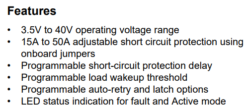

您好、
在 TPS1214Q1EVM 中、是否可以向 VIN 施加48V 电压?
作为 IC、工作电压为70V、因此我认为没关系。
我觉得手册第一页和第二页上写的是不同的。
要评估的预期电压是多少?

    您好:
    这是一个拼写错误。 TPS1214器件可支持48V。 我们计划尽快更新用户指南。
