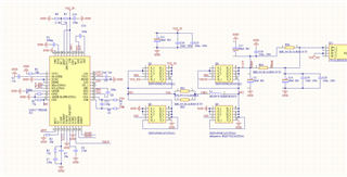

如何通过 I2C 限流器激活?
现在我连接: MODE 引脚连接到 GND、CFG1连接到 GND、CFG2连接到 GND、BIAS 连接到 GND、ILIM.COMP.ISET (使用 C 连接到 GND)、CDC (使用 R 连接到 GND)。
现在我可以通过 IC2寄存器调整输出电压,但我需要电流调节器。
是否可以将输出电压设置为最大值(例如50V)、并在调整电流限值时、电压是否会自动调节?

    要通过 I2C 激活电流限制器、请遵循以下配置。
    1. 如果电流限制由内部 DAC 进行设置、则在 ILIMCOMP/ISET 引脚上连接一个电容器或2类 R-C 网络。
    2. 通过 MON_LIMITER_EN 位来激活电流监测块限制器的运行。 将其设置为 0x1以启用它。 (请参阅数据表中的表8-10)
    DAC 的电流限制值由 ILIM_THRESHOLD 寄存器进行设置。 请参阅数据表中的表8-4。
    (www.ti.com/.../lm51772.pdf
    是的、您可以将输出电压设置为50V、而输出电压将根据电流限制阈值进行调节。 当负载电流高于电流限值时、您将看到输出压降。

    嗨、Hassan。 我试着,但不工作。 引脚 CDC 呢? 它对于电流调节器很重要、还是仅用于电流监测?
    您写了-" 如果电流限制由内部 DAC 进行设置、则在 ILIMCOMP/ISET 引脚上连接一个电容器或2类 R-C 网络"。 最后一个是什么意思?如果电流限值由内部 DAC 设置? 。 我需要去做。 怎么做?
    您好、Stoil、
    CDC 引脚用于 电缆压降补偿或电流监控、但对于电流调节来说并不重要。 将其连接至 GND (如果未使用)。
    内部 DAC 设置的电流限制意味着您正在使用 I2C 使用内部数模转换器来设置电流限制。
    为了通过 DAC (I2C)设置电流限制、您需要按照我在前面的回复中提到的步骤操作。
    您能分享您的原理图吗?
    Hassan
    1、如何分享 pdf ?
    PS:我在我的 PCB 中发现一些错误,针 ISNSP 未连接。 现在已连接、但存在其他问题。 当设置 IMON_LIMITER_EN 时、输出电压为零。 当未激活时、该位电压稳压器工作正常。
    我无法共享文件。 我不知道该怎么做。
    电流限制器似乎始终处于过流模式。 但我尝试在 ISNSP 和 ISNSN 之间进行短切换、结果是相同的。

    注意:BIAS 引脚上的 C4为0欧姆电阻 Slight smileΩ
    您好、Stoil、
    您能否确认  当 MON_LIMITER_EN 为 OB1时 SEL_ISET_PIN 被禁用0b0
    ILIM_THRESHOLD 寄存器设置了电流限制的值?
    Hassan
    尊敬的 Hassan、问题是 SEL_ISET_PIN -该位未禁用。 现在、限流器可以正常工作。 还有一个问题:
    当我增加输出电压寄存器时、当接近输入电压(功率)时、输出电压停止增加、当寄存器的值对应于   多4V 时、输出电压再次开始增加。 例如:输入电压为12V。 当增加输出电压寄存器来对应值12v 并不断增加时、输出电压停止增加。 当电压寄存器对应于大约17V 时、输出电压再次增加。 但随后、相应的寄存器必须为17V 或更高、但输出电压必须为12或更高。

    尊敬的 Stoll:
    理解正确、问题在于输出电压的增加没有超过输入电压。 因此、转换器仅在降压拓扑中工作。
    我的回答正确吗?
    Hassan
    否。在两种模式下均可工作。 但接近电源电压时会停止工作、并保持输入电压为输出电压。 当将电压寄存器增加到17V 时、然后再次开始增加电压。
    您好、Stoil、
    您可以使用 FPWM 模式而不是 PSM 模式重试吗?
    在 PSM 模式下、具有 可编程导通模式(PCM)、可 在轻负载期间强制转换器 PWM 逻辑在可编程输入电压窗口内停止开关操作。
    如果使用器件的 I2C 接口、则上限阈值由 VOUT_TARGET1逻辑寄存器进行设置。 下限阈值由以 Vo 目标为基准的迟滞和由 PCM_WINDOW_LOW 寄存器字段设置的选定迟滞值给出。
    请参阅数据表第29页。
    https://www.ti.com/lit/ds/symlink/lm51772.pdf?ts = 1747388731743 &ref_url=https%253A%252F%252Fwww.ti.com%252Fproduct%252FLM51772
    Hassan
    Tnx 很多。 我将 PCM_WINDOW_LOW 设置为0x00。
