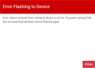

我刚刚开始评估 TPS25751EVM 但遗憾的是、我无法将配置刷写到器件中。
每次我尝试闪烁时、进度条都会到达 10% 出现以下错误信息之前。
我在论坛上看到过类似的问题、即检测到器件时 "Microsoft"设备 而不是 "TI 器件" 、并且刷新过程相应失败

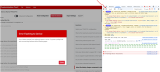

    您是否可以在尝试编程时显示控制台?
    F12、清除控制台(参见下面的图标)、尝试编程。
    Chris
    您好、Chris
    感谢您的快速答复。 这是我的控制台的屏幕截图。 这是否澄清了事情?

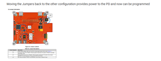

    这样、我将 J4直接连接到 PC、将 J2连接到20V USB-C 电源(我尝试了2个不同的电源、无差异)
    如果有用、VSYS 为20V。
    谢谢。  这应该就足够了。  可能是电路板背面的跳线?
    Chris

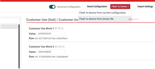

    编号  您的配置正确。
    我们已经看到其他情况、即使 EEPROM 已更新、GUI 也会错误地报告失败。  您能否在客户使用寄存器中放入一个唯一值并尝试进行编程?
    "不成功"编程后、使用二进制文件中的闪存到器件来读取内容。
    谢谢。此致、
