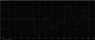

我下载了 TPS62874-Q1的 PSPICE 模型(slum88.zip)、并将其设置在 PSPICE 中作为附件、仿真可以继续进行、但返回的结果既不合理、也不符合预期。
SW 频率:1.5M Ω
输入电压:3.3V 直流
输出电压:0.9V
瞬态仿真持续100us、最大步长为10ns
我得到的结果显示没有开关、但在1.27V 下具有稳定的直流输出

    • 您能否像我看到您提到的关于负载阶跃但仿真配置文件具有稳定的阻性负载那样分享仿真测试台? "你指的是输出负载吗? 如果是、则是。
    • 还可以共享仿真结果? 结果就是一个稳定的 DC 随着时间的推移
    • 我还建议禁用铁氧体磁珠并运行仿真。 我做了,结果是一样的

    为了 确保模型正常工作、我已在 PSpice 中添加了相同的仿真配置文件来运行您的应用条件。 请在随附的演示文稿中查找模型和仿真结果。 我还与修改后的配置文件共享了模型、您可以在您的环境中使用这些配置文件。

    我共享的型号具有相同的工作条件、您需要的 输出电压为3.3V;Fsw 为1.5M、负载高达3.8A -> 30A。 交流注入用于波特分析、脉冲用于检查负载瞬态行为。
    如果需要稳定负载条件、可以将负载阶跃替换为阻性负载。

    我检查了电路、它来自您的附加电路、如果您移除了所有铁氧体磁珠和添加电容器模型、但器件工作正常。
    很遗憾、我们无法调试您的电路、因为器件测试台工作正常。 您可以运行我共享的模型、但不进行修改、如果模型不起作用、请告知我。
