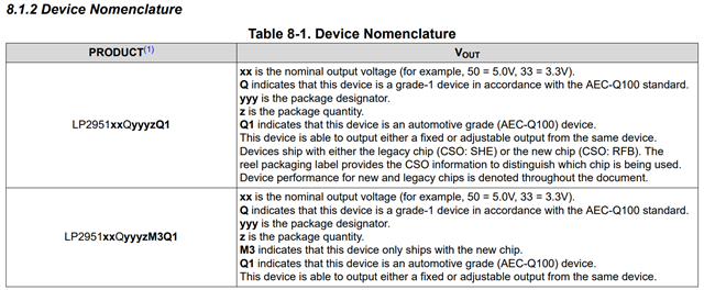

我目前正在分析器件型号为 LP2951-33QDRGR 的 LDO。 数据表中提到了有关旧芯片和新芯片的信息。 我想知道要考虑哪些芯片数据进行分析。
非常感谢。
Syed
    您好、Syed、
    该器件目前正在新芯片和旧芯片之间过渡。 LP2951-33QDRGRQ1可能随附任一器件、并将根据命名规则表标记为新芯片或旧芯片。 然而、我们尚未开始运送采用这种封装的新芯片、尽管我们最终打算完全过渡到新芯片。 如果不采用生产方法、我建议考虑使用新芯片、但最安全的选择是围绕两者之间的最坏情况指标进行设计。
